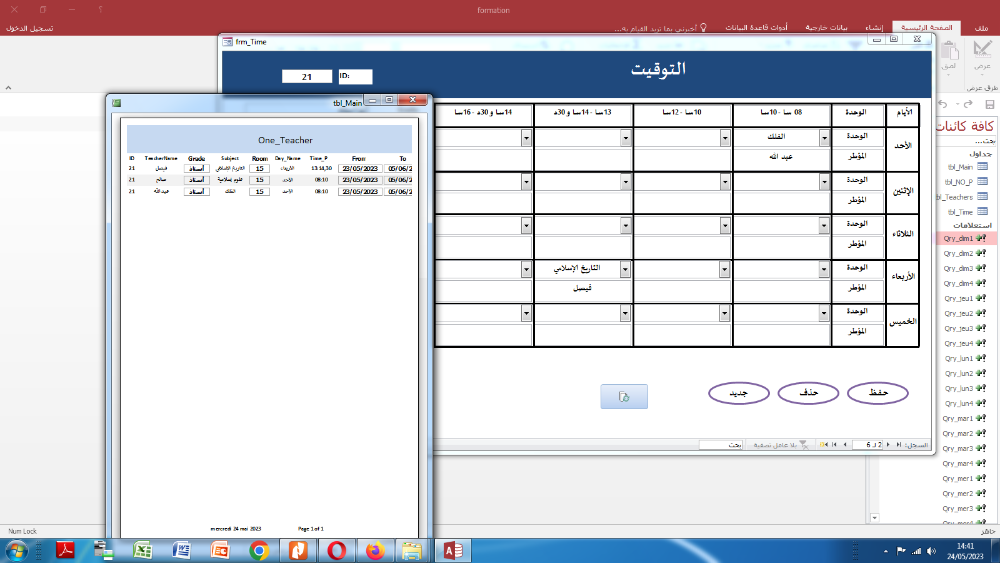

moho58 قام بنشر مايو 24, 2023 الكاتب قام بنشر مايو 24, 2023 6 ساعات مضت, kkhalifa1960 said: أخي !!!!!!!!!!!!!!!!!!!!!!!!!!!!!!!!!!!!!!!!!!!!!!!!!!!!!!!!!!!!!!!!!!!!!!!!!!!!!!!!!!!!!!!!!!!!!!!!!!!!!!!!!!!!!!!!!!!!!!!!!!!!!!!!!! على بركة الله بسم الله أخي لو تتكرم مرة أخيرة والله خجلت منك عندما يكون أخي عندك متسع من الوقت تتفضل علينا، لقد ارفقت لك بعض الصور للملاحظات الصورة 1: الأحد: 10-12 -الوحدة : الفلك - المؤطر:عبد الله موجودة في النموذج لكن لا تظهر في التقرير أخي الكريم هذا المشكل يتكرر كثيرا كثيرا وليس في هذا السجل فقط ممكن تضيف المؤطر + الوحدة في سجل جديد و سوف تلاحظ هذا المشكل المهم تجرب فقط سوف تلاحظ الخل الصورة 2: نلاحظ في النمودج وجود 2 مؤطر وهما عبد الله + فيصل بينما يوجد في التقرير 3 مؤطرين هذه أمثلة فقط يعني هذه الأخطاء تتكرر كثيرا ملاحظة أخيرة: لنفرض أني اخترت في النمودج ووبدأت بادخال البيانات يوم الأحد 08سا -10 سا المؤطر: صالح الوحدة: علوم إسلامية تم تذكرت بإني أخطأت وقمت بتصحيح كالتالي: المؤطر عبد الله - الوحدة: الفلك عند عرض التقرير سيتم عرض المؤطرين معا: صالح + عبد الله بالرغم من أنني قمت قمت لوضع المؤطر عبد الله مكان المؤطر : صالح أخي الكريم قمت بتلخيص المشاكل بعد تجريب هذا البرنامج مدة طويلة ربي يجازيك أخي الكريم على هذا البرنامج الرائع لا تنساني اخي الكريم ان كان لديك متسع من الوقت
