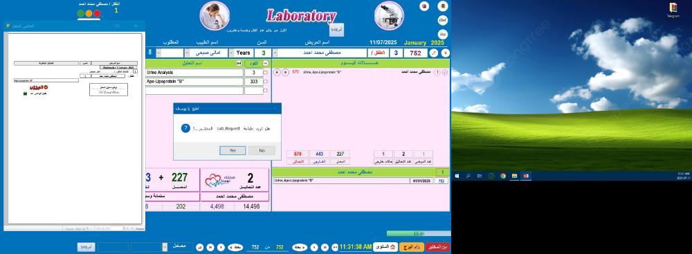

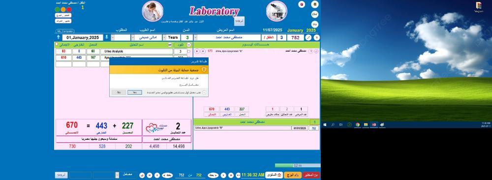

انظر حضرتك الى الصورة هذة رسالة الاكسيس التقليدية اريد استبدالها برسائل حضرتك  الاحترافية
النموذج مفتوح وامامة التقرير وظهرت الرسالة التى تطلب منى الطباعة ام الاغلاقUntitled.jpg.a555e258d527a505631be51ab8abec6f.jpg  وعند استبدالها  برسالة حضرتك الرائعة يختفى التقرير خلف النموذج
انظر صورة 2

1 دقيقه مضت, jo_2010 said:
اريد التقرير يظهر امام النموذج وبعد ذلك تظهر الرسالة تطلب منى الطباعة ام لا كيف اطبع تقرير غير موجود امامى لمراجعتة قيل الطباعة
اسمح لي بمداخلة أخي جو ..
الآن عند فتح التقرير والرسالة أمامه ، فلن يسعك رؤية التقرير ( إن كان صفحة أو أكثر .. ) لأسباب متعددة ، منها أن التقرير في وضع المعاينة سيكون ذا خط صغير ولن تستطيع تحريك أشرطة التمرير أو تكبير صفحة التقرير - Zoom - لرؤيته بشكل واضح ، صحيح ؟؟
إذا فإن عرض التقرير أو عدمه لن يغنيك بشيء.
لذا ومن باب المنطق إما أن تجعل زر الطباعة داخل التقرير ، وبهذا ستتمكن من رؤيته كاملاً وتفحصه . أو رسالة الطباعة دون الإستناد لشرط عرض التقرير ( قد يكون مفتوحاً بوضع الإخفاء مثلاً .. )
هذه وجهة نظري الغير ملزمة طبعاً 😇

ثم ان حضرتك قمت باذالة جزء من قاعدة if
المسئولة عند ضغط رقم ٧ يغلق التقرير
حبيبي وصديقي جو ، انا لم أقم سوى بحذف التسمية التوضيحية للتقرير في آخر مرفق ارسلته لك
لا اعلم عن ماذا أو اي جملة شرطية تتحدث . لأنني حقيقة لم أطلع على أي كوووود داخل ملفك سوى الجزء الذي تم التعليق عليه سابقاً !!!
