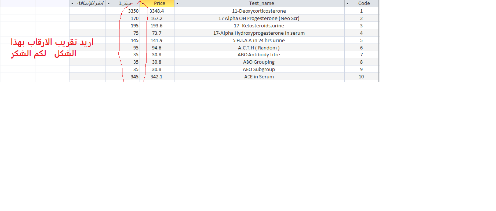

jo_2010 قام بنشر مايو 31, 2023 الكاتب قام بنشر مايو 31, 2023 اساتذتى الافاضل امكانياتى متواضعى جدا فى الاكسيس ومش عارف الاكواد دى استخدمها ازاى اليكم جدول بة الاسعار اريد استعلام لجعل الاسعار كما اشترت سابقا اليكم الجدول للتعديل وصورة لما اريد aaa.accdb 1
تمت الإجابة Eng.Qassim قام بنشر مايو 31, 2023 تمت الإجابة قام بنشر مايو 31, 2023 استخدمت لك كود استاذ ابو احمد اما كود استاذ محمد عصام فيحتاج الى فاكتور في النموذج aaa.rar 2 1
