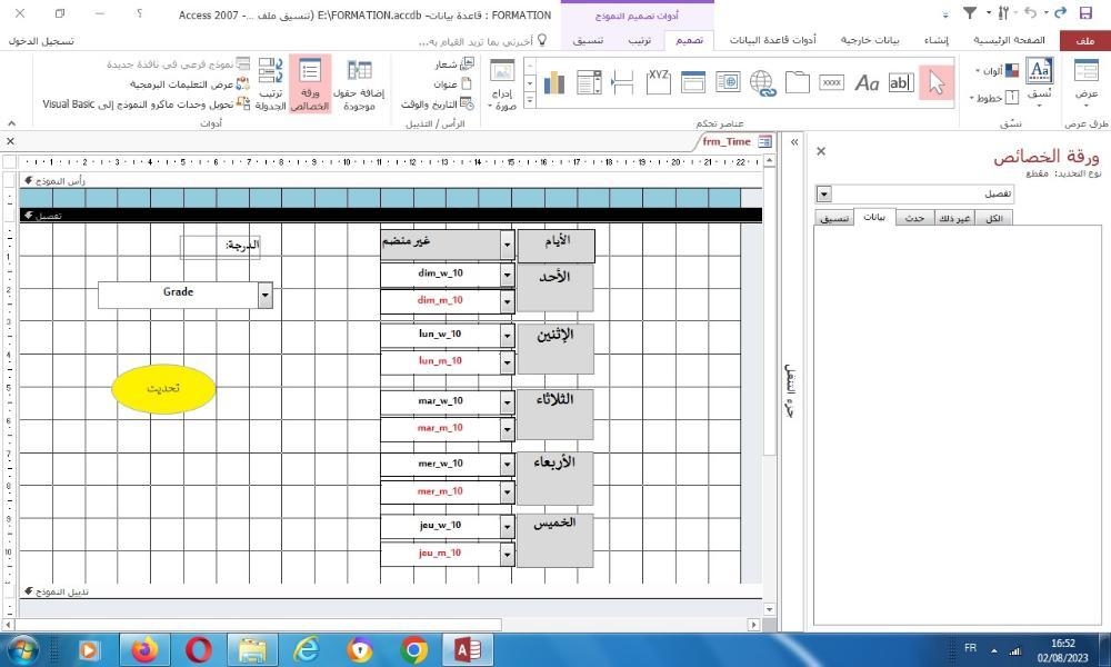

السلام عليكم الأخوة الأعضاء والخبراء
أريد تغيير مصدر تحكم مجموعة عناصر في نموذج  وهذا بناء على تغيير قيمة مربع السرد والتحرير  الذي اسمه C  من النموذج frm_Time
* إذا تم اختيار من مربع السرد والتحرير C  القيمة 08سا-10سا
يكون مصدر عنصر تحكم عناصر كما في الصورة رقم 1 1.jpg.be7aae4029c3232a9842741f6210a6df.jpg
* إذا تم اختيار من مربع السرد والتحرير C  القيمة 10سا-12سا
يكون مصدر عنصر تحكم عناصر كما في الصورة رقم 2
ولأن العملية مستعجلة نوعا ما الرجاء مساعدتي والتوجيه وبارك الله فيكم وربي يجازيكم

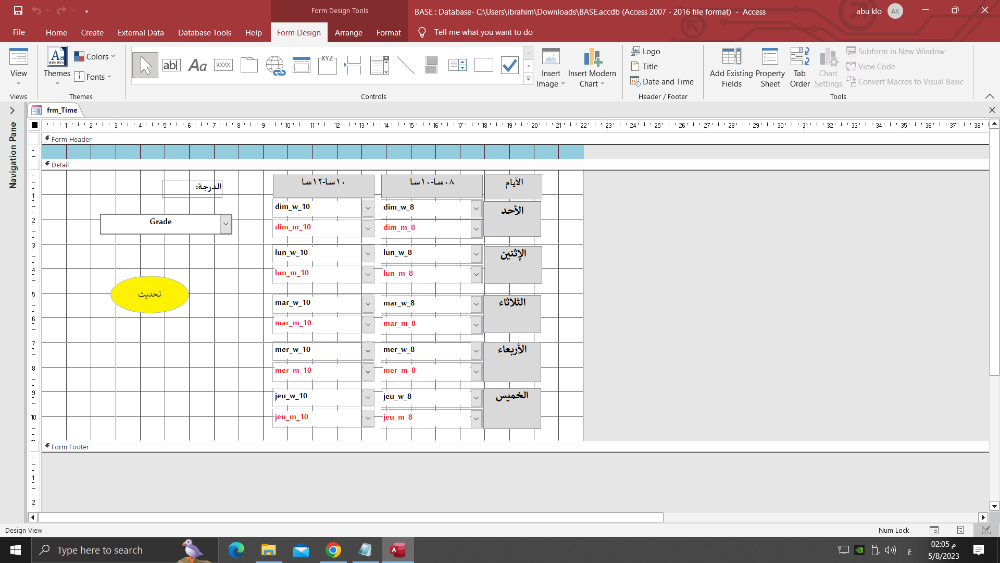

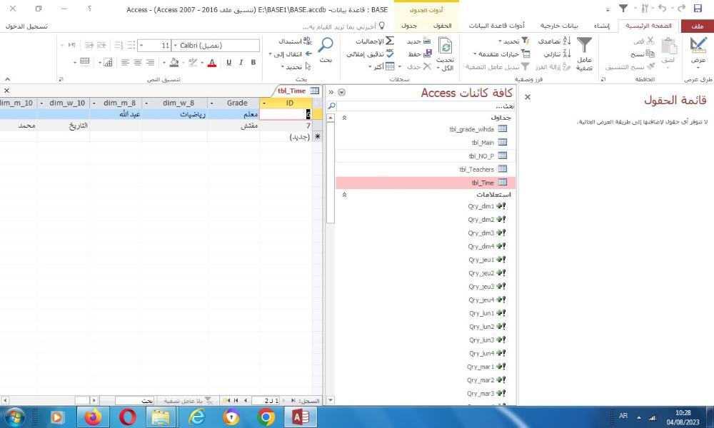

أخي الكريم
العملية كانت تشتغل جيدة
لكن الآن  عند أضافة سجل جديد لا تظهر  ( 08سا-10سا)  أو   (10سا-12سا)  في الأعلى
كما هو مبين في الصورة 6
كما أنه عند أضافة سجل جديد لا تظهر البيانات في النموذج frm_Time   مثلا هي موجودة في الجدول tbl_Time
كما هو مبين في الصورة 5
الرجاء المساعدة و ربي يجازيك خير الجزاء

ما قام به  الأخ عمر ضاحى جيد جدا     استغل معي ثم اصبح فيه مشكل
أحيانا لم أدخل البيانات ثم أقوم بالدخول والخروج من البرنامج تأثي فارغة
انا بمحاولتي المتواضعة استنثجت يجب يكون مصدر التحكم العنصر:   حقلين إثنين معا
مثال في الخانة الأولى : dim1  يجب أن يكون مصدر عنصر التحكم dim_w_10 و dim_w_8
في الصورة المرفقة قمت بادخال سجلين لكن لا تظهر في الأعلى 08سا-10سا  أو 10سا-12سا
والله أعلم ننتظر اتوجيه من عندكم
وإن أمكن أضع لك البرنامج إن كان هناك غموض

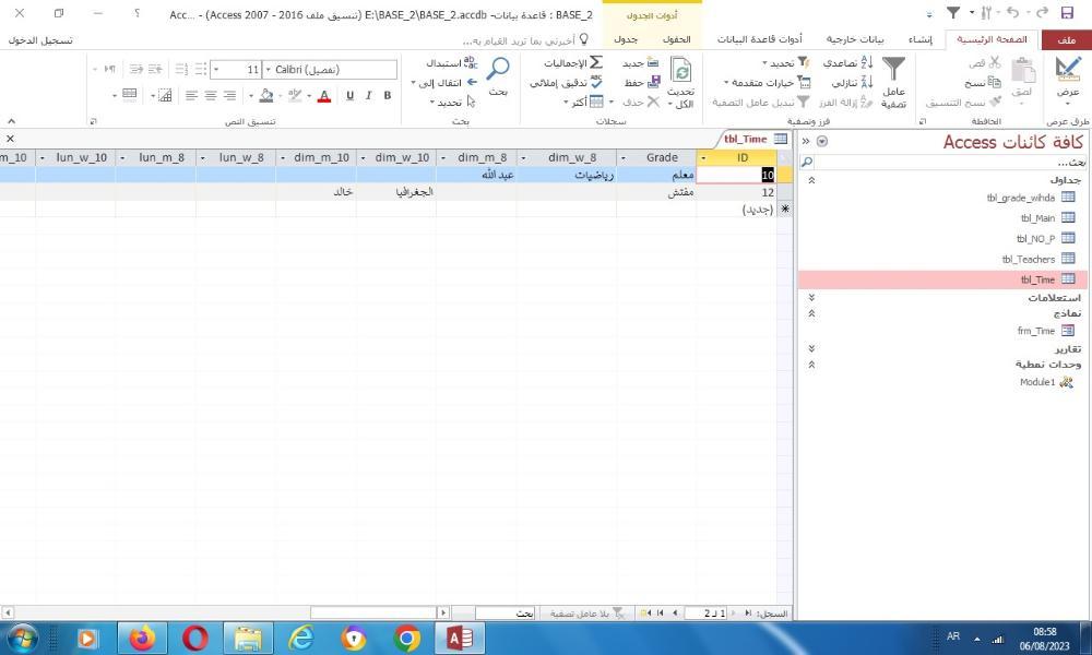

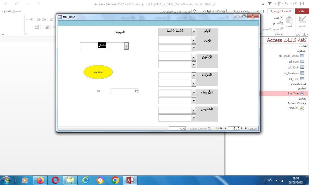

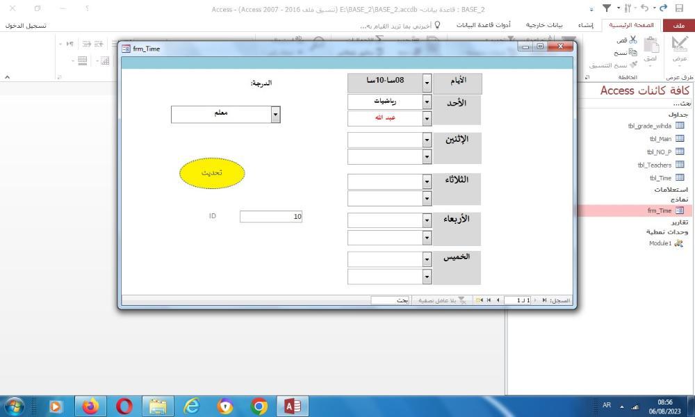

لقد قمت بإضافة سجلين كمايلي:
السجل الأول : كما في الصورة رقم 1: من 08سا-10سا    (id=10)
تظهر البيانات عادية في النموذج

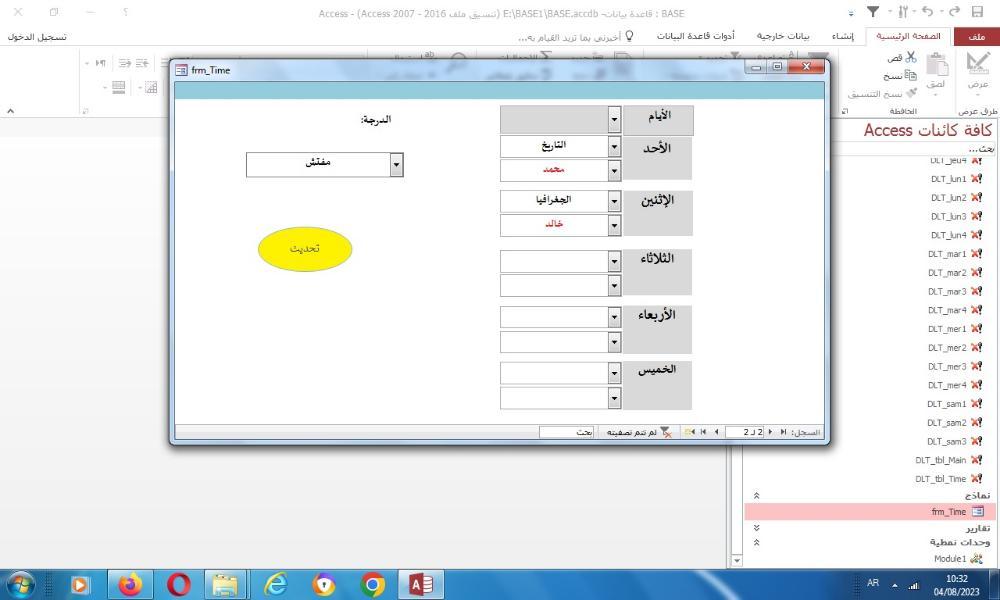

السجل الثاني: كما في الصورة رقم 2 من 10سا-12سا   (id=12)
هنا أخي لا تظهر البيانات تأتي فارغة  في النموذج

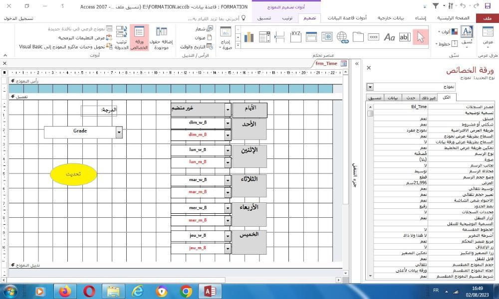

بينما في الجدول tbl_Time   نلاحظ وجود البيانات كما أدخلتها في النموذج كما في الصورة رقم 3
المشكلة عدم تطابق  id=12 في الجدول  مع هو موجود مع Id=12  في النموذج
البيانات الصحيجة التي أدخلتها هي الموجدودة في الجدول عند id=12

اخوي طلبك غير منطقي .. واكرر غير منطقي
لأن حقل C منفصل وليس له علاقة بالجدول فقط عناوين الاعمدة
وحين نحرك سجلات النموذج يتم التحرك بمعلومية الــــ id
فافضل حل لك والطريقة التي تطلع فيها على البيانات المدخلة هو ان تخصص العمود للادخال فقط
وتعمل حقول اخرى للعرض
وهذا ما صنعته لك في مثالك

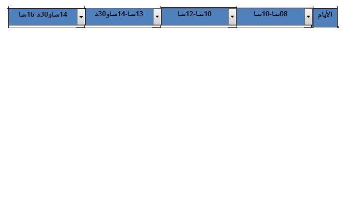

الحقول الأقات هي :
08سا- 10سا العمود الأول
10سا -12سا العمود الثاني
13سا - 14ساو30د العمود الثالث
14ساو30د - 16سا العمود الرابع
هاذي الأوقات في الجدول
الحقول الأخرى لباقي الأوقات هي محاولة مني لجعل العمود الثاني والثالث اختياري
لكن كما قلت لي ان هذامستحيل

بقي طلب فقط وهو
العمود الأول الوقت فيه: 08سا-10سا
العمود الثاني  الوقت فيه : أختار : 10سا-12سا   أو  10سا-11ساو30د
العمود الثالث: الوقت فيه أختار :11ساو30د -13سا  أو   13سا-15سا   أو  14ساو30د-16سا
العمود الرابع الوقت فيه: 14ساو30د-16سا
أنا لا أعرف إن كان طلبي هذا منطقي أم ةغير معقول .
لكني في الكود الذي عملته أخي لا حظت وجود الوقت :11ساو30د -13سا    . 13سا-15سا   . 10سا-11ساو30د
وشكرا كثرا

تفضل
لاحظ انك مخير  بالادخال في هذه الحقول
الذي تدخل فيه البيانات هو الذي سيظهر معك في الجدول
ملحوظة :
عند اجراء تعديل على جدول اسبوعي سابق حتى لو تعديل حصة واحدة .. يجب ان تقوم بالحفظ ثم التحديث
التحديث : هو عملية حذف للجدول بالكامل ثم اعادة الحاقه
times23.rar

الله ينورك أخي الكريم واستاذنا الكبير
ما فعلته معي اليوم شئ رائع و الطريقة الممتازة التي فعلتها للأستغناء عن تلك الاستعلامات مذهلة
من أعماق القلب ربي يرزقك ما تتمنى
كما ساعدتني ربي يساعدك ويرزقك من حيث لا تحتسب
والله أكثر من  ثلاثة ايام وأنا أبحث عن طريقة لجعل عناوين الأعمدة إختيارية في الوقت (10سا-12سا  أو  11سا و 30د)
و هذه الطريقة مستحيلة و أنا لا أعلم
سأقوم  بالتقرير الخاص بالجدول وبذلك أكون قد انتهيت
* التقرير ان احتجت لك أخي سأطرحه هنا وهو آخر استفسار  وعد مني * حتى لا أكثر عليك
مرة أخرى ربي يجازيك بغير حساب ان شاء الله
