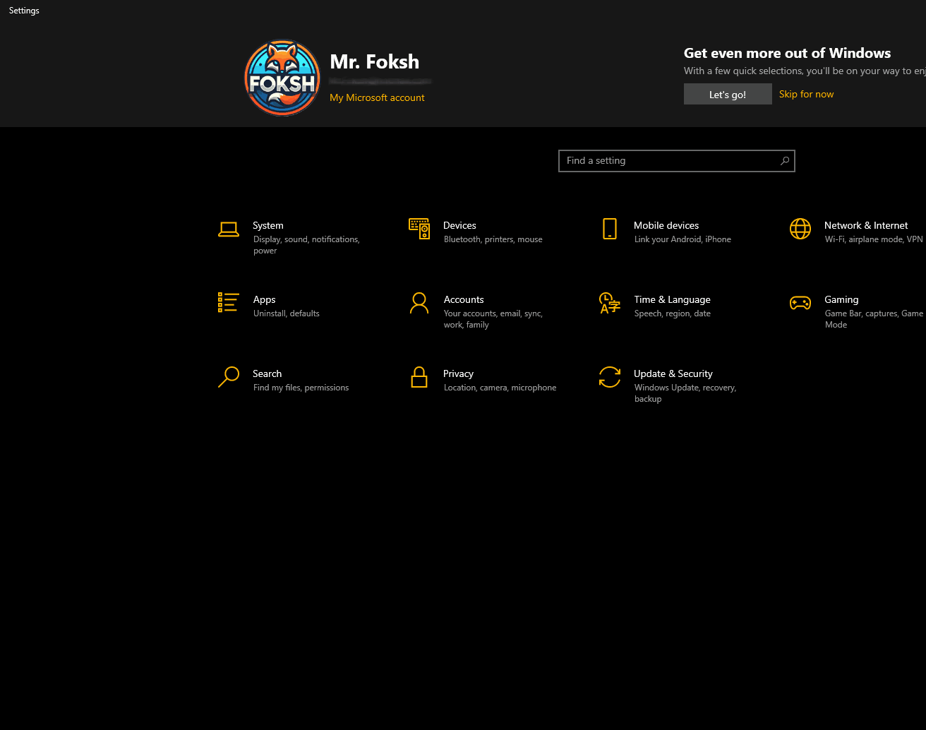

00.png.19e93a2c3d40195ef4811a3fbad63221.pngثانياً :- وبعد أن حصل العميل على دوره ، سيراقب دوره في قاعة الإنتظار على شاشة عرض الأدور ، والتي بدورها ستخبر العميل الى أي شباك موظف عليه التوجه حين يحين دوره ، وطبعاً لإرضاء الرغبات قمت بإضافة ميزة الناطق الصوتي ( عربي - انجليزي "اللغة الإفتراضية" ) . أي أنه عليك - كمستخدم أو مصمم - لاحقاً تفعيل اللغة العربية الصوتية (Text-to-speech) . وهنا نقطة مهمة يجب أن نمر عليها سريعاً كي تتوضح لك عزيزي القارئ كيف يمكن تفعيل القارئ الصوتي العربي للنصوص . لذا هذا الفيديو يوضح الخطوات الأولى لإضافة اللغة العربية الصوتية إلى ويندوز 10 .

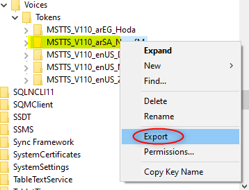

النقطة المزعجة من مايكروسوفت أنه وللأسف لا يتم فعلاً إضافة هذه التثبيتات الى مكانها الصحيح في محرر الريجستري . لذا علينا فعل ذلك بالطريقة اليدوية لضمان تشغيل القارئ الصوتي العربي . لذا ولمحة سريعة سنتطرق للموضوع بشكل مختصر :-
  1. بعد الذهاب إلى محرر الريجستري WKey.png.a7464df2ff283afdacda6019c0788668.png + R
  2. اكتب كلمة regedit
  3. اذهب الى المسار التالي :
    Computer\HKEY_LOCAL_MACHINE\SOFTWARE\WOW6432Node\Microsoft\Speech_OneCore\Voices\Tokens
  4. قم بتصدير هذا المفتاح كاملاً الى سطح المكتب بأي اسم تريده .
  5. افتح ملف الريجستري هذا باستخدام المفكرة Notepad .
  6. قم بإزالة الجزء "_OneCore" من جميع المسارات الموجودة أمامك .
  7. احفظ الملف ، وافتحه واختر Yes - نعم من الرسالة التي ستظهر لك مرتين ( على ما أعتقد ) .
  8. مبروك عليك تفعيل الناطق العربي .

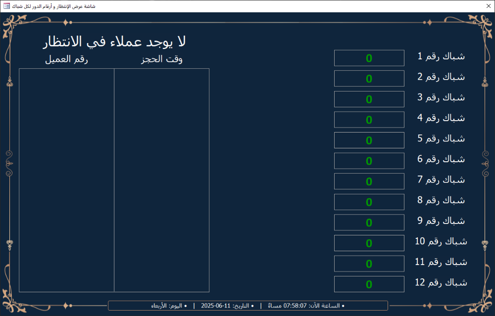

00.png.19e93a2c3d40195ef4811a3fbad63221.pngثالثاً :- لوحة عرض العملاء في الإنتظار ، ذات واجهة بسيطة ومريحة كالتالي :-
ليس بها أي تعقيد أو أمور تتطلب اعدادات أو ضبط خاص .

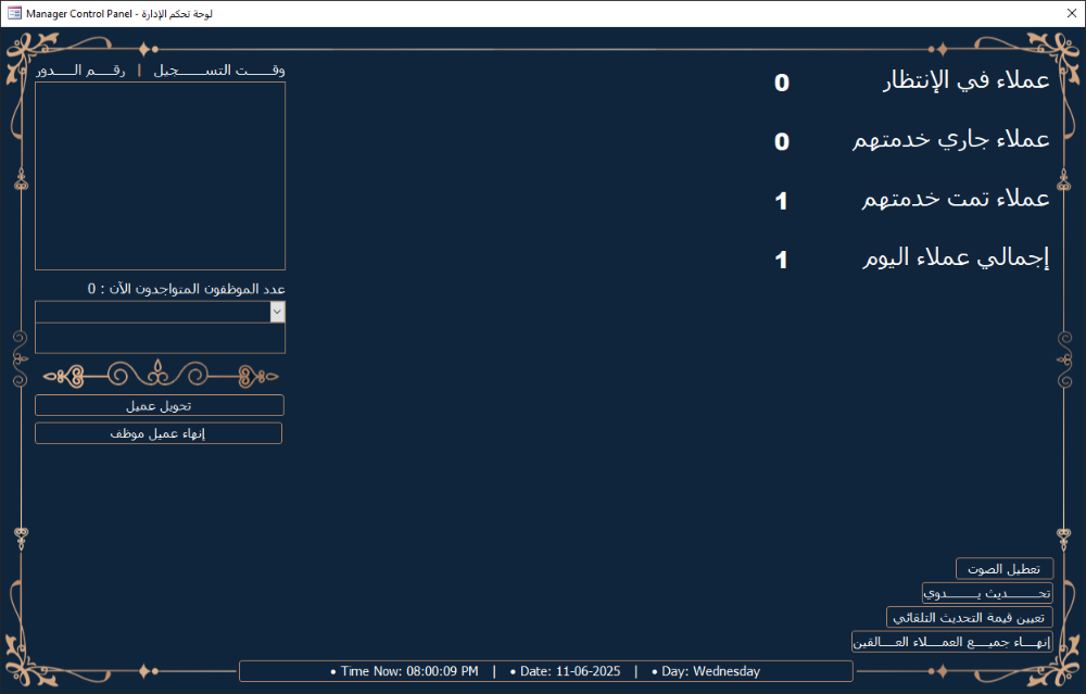

00.png.19e93a2c3d40195ef4811a3fbad63221.pngرابعاً :- شاشة تحكم المدير ، وبهذه الواجهة سنشرحها في نقاط ..
  1. الجهة اليمنى تمثل إحصائيات واضحة للمدير عن تفاصيل حركة الدور ...
  2. الأزرار في أسفل يمين الشاشة تمثل :-
    زر مخصص لتفعيل / تعطيل الناطق الصوتي لرقم الدور .
     زر تحديث يدوي = تحديث للتفاصيل الظاهرة للشاشة بشكل يدوي .
     زر تعيين القيمة التلقائية للتحديث = عند النقر عليه سيتم اظهار قائمة بسيطة تمثل رقم الدقائق التي تريد للنظام أن يتم تحديثه بشكل تلقائي دون الحاجة الى التحديث اليدوي .
    زر إنهاء جميع العملاء العالقين = للطواري في حين حدوث أي خلل أو انقطاع الكهرباء أو الخروج لأي موظف دون انهاء عميله ، أو وجود عملاء لهم حجز وليسوا موجودين ... إلخ .
  3. الجهة اليسرى العلوية وتمثل العملاء الذين في الانتظار ( رقم الدور و الوقت الذي تم الحجز فيه ) .
  4. الكومبوبوكس الذي يمثل الموظفين المتاحين الآن ، وعند اختيار اي موظف سيتم عرض حالته ( متفرغ - في استراحة - يخدم عميل رقم .. ) وهنا تأتي صلاحيات المدير بأن يقوم بتحويل عميل هذا الموظف الى عميل محدد أو إعادته إلى حالة الإنتظار ( وهنا سيكون لهذا العميل الحق بالوصول لأول موظف متفرغ "VIP" ) .أو أن يتم من الإدارة إنهاء خدمة العميل الذي يخدمه الموظف الذي تم اختياره .
  5. إمكانية عرض الساعة باللغتين العربية والإنجليزية عند النقر على الساعة فقط .
  6. تم تقسيم قاعدة البيانات الى قواعد امامية وقاعدية بيانات خلفية ( للجداول المشتركة ) .

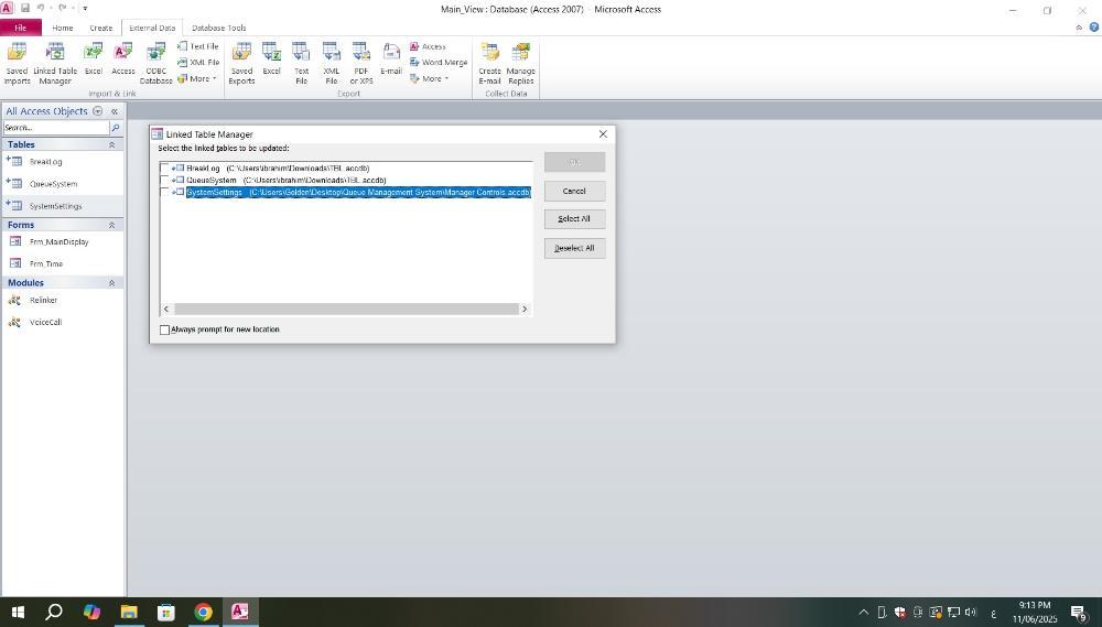

ما شاء الله .. الأكثر جمالا واحترافية هو الربط التلقائي بقاعدة الجداول
ولكني عثرت في الملف main على جدول غريب المصدر .. انظر الصورة

13 دقائق مضت, ابوخليل said:
عمل جميل ورائع
تم تعديل الملف الصحيح في المرفق نفسه ,,
جزاكم الله كل الخير على لفتكم انتباهي ، بسبب عدد النسخ بين العمل والبيت فقد تاهت علي الأمور :biggrin: .
جزيت خيرا
انتقلت المشكلة لجميع الجداول في الملف Manager Controls
جرب مرفقك الأخير .. لماذا لا يستجيب للربط التلقائي ؟
51 دقائق مضت, ابوخليل said:
جزيت خيرا
كلامك سليم 100% ، لاحظت ان هذه المشكلة ظهرت عندما جعلت الجدول الذي كان سابقاً غير مرتبط الى جدول مرتبط في قاعدة البيانات الخلفية .
لذا كحل مؤقت ، سأقوم بتعديل المرفق في المشاركة على نحوه الجديد كحيلة مؤقتة .
اعتقد أنني اكتشفت أين يكمن الخلل :biggrin: .
سأعدله قريباً بدلاً من الحيلة السخيفة السابقة :dance1:
