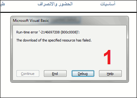

محمد حسن2 قام بنشر نوفمبر 6, 2025 قام بنشر نوفمبر 6, 2025 جربت البرنامج على جهاز آخر فظهرت لى رسالة الخطأ هذه ؟؟!!!
ابوخليل قام بنشر نوفمبر 7, 2025 الكاتب قام بنشر نوفمبر 7, 2025 لو نقرت على Debug واعطيتنا صورة من محرر الفيجوال والسطر الاصفر الذي يشير الى الخطأ

ابوخليل قام بنشر نوفمبر 7, 2025 الكاتب قام بنشر نوفمبر 7, 2025 اضف هذا المرجع .. وجرب .. ووافني بالنتيجة 1
محمد حسن2 قام بنشر نوفمبر 7, 2025 قام بنشر نوفمبر 7, 2025 37 دقائق مضت, ابوخليل said: اضف هذا المرجع .. وجرب .. ووافني بالنتيجة جربت لكن دون فائدة ملحوظة : قطعت الإنترنت عن الجهاز الذى كان يعمل عليه البرنامج بدون ظهور المشكلة فأعطاني هذه الرسالة ويقف أيضا على نفس السطر

ابوخليل قام بنشر نوفمبر 7, 2025 الكاتب قام بنشر نوفمبر 7, 2025 منذ ساعه, Foksh said: قد تحتاج لدالة فحص ما إذا كان الجهاز متصل بالإنترنت أملا ، فإذا كان متصلاً فيتم جلب الساعة من السيرفر ، وإلا فيتم عرض رسالة أو اعتماد ساعة الجهاز الحالية ( حسب الحالة ) . مع الشكر والتقدير .. الدالة موجودة وتعمل مشكلته ان البرنامج يعمل على جهاز و لا يعمل على الجهاز الآخر 1
محمد حسن2 قام بنشر نوفمبر 8, 2025 قام بنشر نوفمبر 8, 2025 تمت التجربة على ويندوز 10 فعمل البرنامج أثناء الاتصال بالإنترنت بشكل طبيعي ، لكن عند قطع الإنترنت عن الجهاز ظهرت رسالة الخطأ أدناه خلاصة التجارب : جهاز ويندوز 7 وآخر 10 يعملان بشكل جيد إذا ما توفر الإتصال بالإنترنت وإذا انقطع الإنترنت تظهر رسالة الخطأ جهازين ويندوز 7 تظهر رسالة الخطأ بمجرد فتح نموذج التوقيع (حتى في وجود الإنترنت) في انتظار الحل إن شاء الله

محمد حسن2 قام بنشر نوفمبر 11, 2025 قام بنشر نوفمبر 11, 2025 في 9/11/2025 at 03:53, ابوخليل said: جرب ووافني بالنتيجة جربت ووسعت دائرة التجارب بثلاث أجهزة أخرى يعنى التجربة شملت 7 أجهزة عمل البرنامج بشكل جيد وبدون أى رسائل خطأ على ثلاثة أجهزة (تمت التجربة في وجود الإنترنت وفي عدم وجوده تظهر رسالة (لايوجد اتصال)) وعلى الأجهزة الأخرى في حالة عدم اتصال الإنترنت تظهر رسالة (لا يوجد اتصال لايمكن التحضير) وفي حالة الإتصال تظهر الرسالة أدناه الموضوع محير جدا !! هل ممكن أن تكون المشكلة في نسخة الويندوز أو إعدادت إتصال الكمبيوتر بالإنترنت أو تعريفات الأجهزة مثلا ؟!!!
ابوخليل قام بنشر نوفمبر 12, 2025 الكاتب قام بنشر نوفمبر 12, 2025 اكيد الخلل من وندوز فقط وبالتحديد من المكتبات في الاجهزة التي يظهر فيها الخلل ادخل الى المراجع قد تجد احدها معطلا .. خاصة آخر مكتبتين الخاصتين بالاتصال حاول الغاءهما ثم اخرج ... وارجع مرة أخرى لإدراجهما .. لعل وعسى
