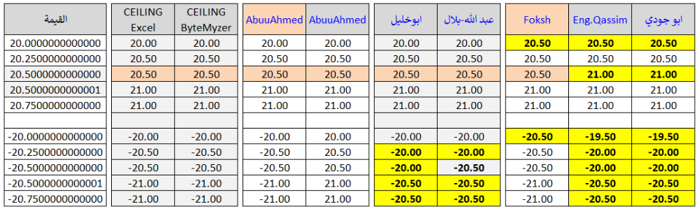

10 ساعات مضت, AbuuAhmed said:
أول: أن أكثركم ذهب لمعالجة الكسر إذا كان أصغر من نصف أو (أكبر أو يساوي نصف) ولكن غفل عن الكسر إذا كان صفرا والذي لا يحتاج إلى معالجة.
الآخر: عدم اختبار دوالكم مع الأرقام السالبة، وهذه تحتاج إلى مزيد من العناية والحرص ومعرفة تامة بالتعامل مع دالتي int و fix أو trunc في لغات أخرى.
كل االشكر والتقدير استاذى الجليل و معلمى القدير فعلا لم انتبه او اخذ فى الاعتبار ما تفضلتم به
ولكن على كل حال
هل هذا الكود استاذى الجليل يفى بالغرض ويأخذ فى الاعتبار كل ما تفضلتم به ام هناك شئ لم انتبه اليه ؟

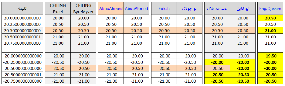

آخر تحديث
الأستاذ @Foksh تم التعديل على أحد السطور حتى لا ترجع لي بطلب جديد.
الأكواد في الملف.
