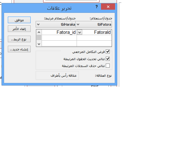

نسيت ان اذكر يجب تفعيل خانة تتالي الحذف في العلاقة ، من اجل تكتفي بحذف الجدول الرئيس

58 دقائق مضت, Eng.Qassim said:
فالمسح يبدأ من جدول الحركة وينتهي بجدول الفاتورة
طالما توجد علاقة وتكامل وتتالي يكتفى بالحدف من جدول الفاتورة فقط
هذا امر بديهي وبالتالي اتفق تماما مع رأي استاذنا الكبير

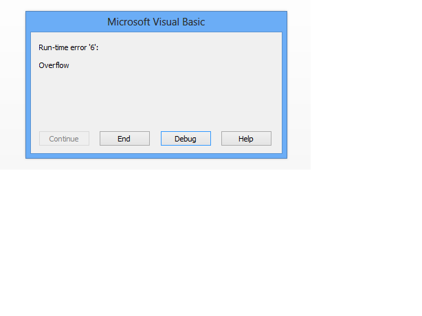

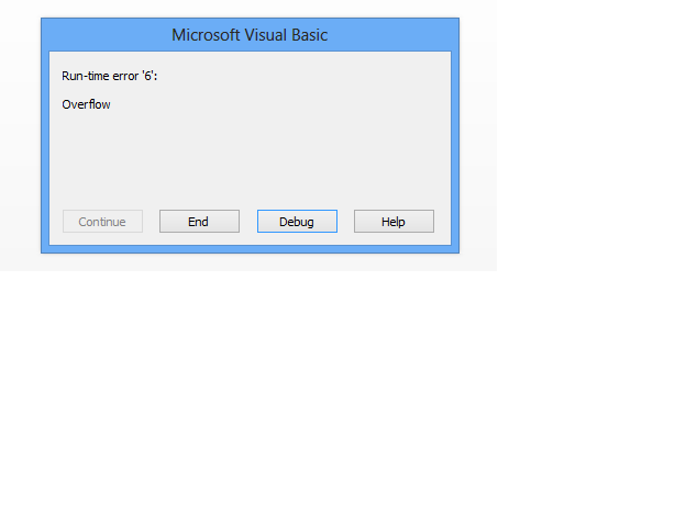

منذ ساعه, أبو حوده said:
فى كلا الكودين بيظهر نفس الخطأ مش عارف المشكلة من عندى ولا لا  انا بستخدم اوفيس 2013
الرسالة بسبب حجم حقل رقم الفاتورة اكبر من سعة المتغير
والحل كما اشار الاستاذ قاسم
منذ ساعه, Eng.Qassim said:
Dim strInvoiceID As Long
13 دقائق مضت, متقاعد said:
لاني اشتغلت على اساس ماذكره في اول مشاركة ..الرقم يتكون من 4 ارقام ولهذا جعلته integer
